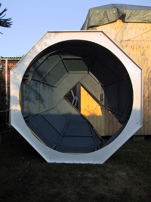

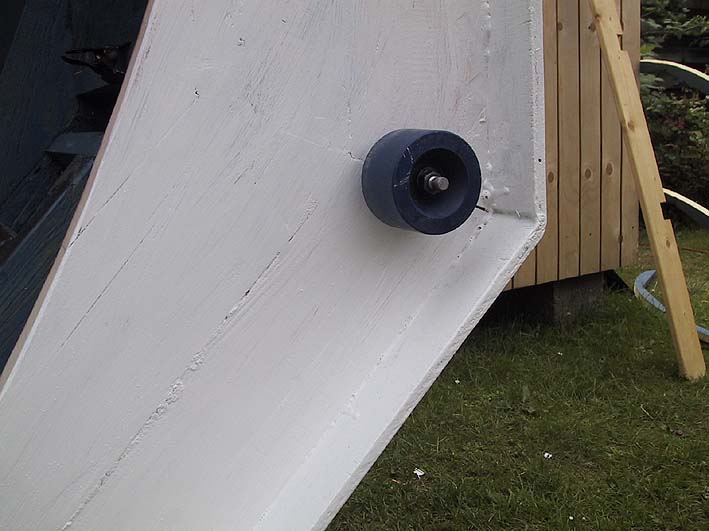

Kuplen var klar til at blive sat op. Jeg havde målt op så de fire sidestøttehjul sad som de skulle.
For en sikkerheds skyld havde jeg gjort målet lidt større så det var nemmere at få kuplen ned over den 55 mm høje inddækningskant.
Og så var der lige det indvendige ottekantede hul som de 8 st ttehjul skulle køre på - den var nu ca. 20 cm bred, så hvorfor ikke skære den rund? Det gjorde jeg så, og efterfølgende fik den et lag alkydmaling.

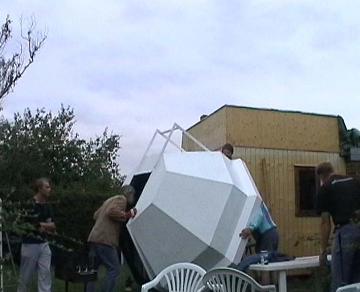

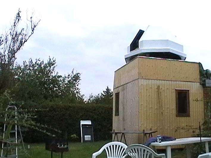

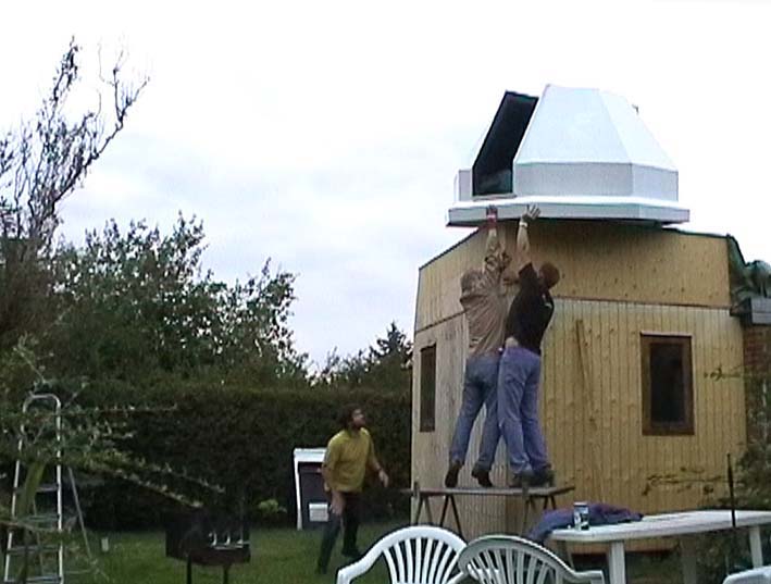

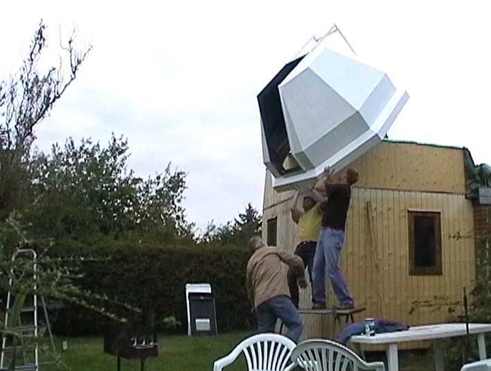

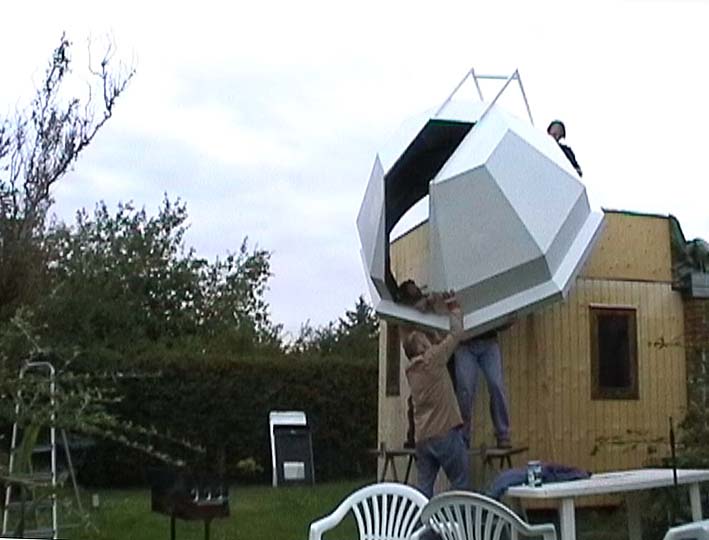

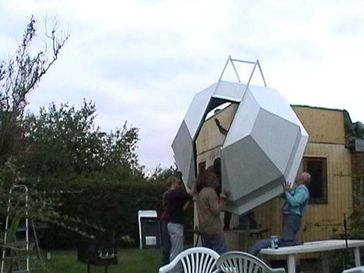

Vi fik samlet fire mand så vi var seks i alt. Kuplen vejer omkring 100 kg, så det burde ikke være det helt store problem at få den op.
Der kom flere gode råd om hvordan vi skulle gribe sagen an. Vi fik stillet de to bukke op, og ovenpå placerede vi så bordpladen. Billederne som er hevet ud af en videooptagelse taler for sig selv:

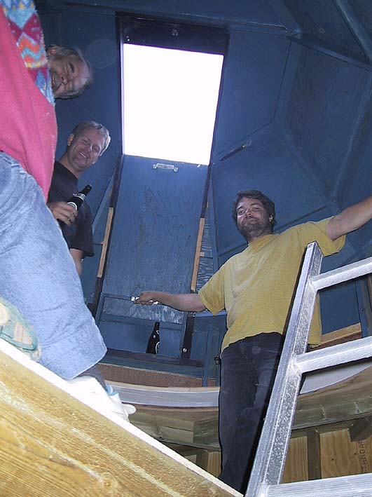

Set nede fra værkstedet.

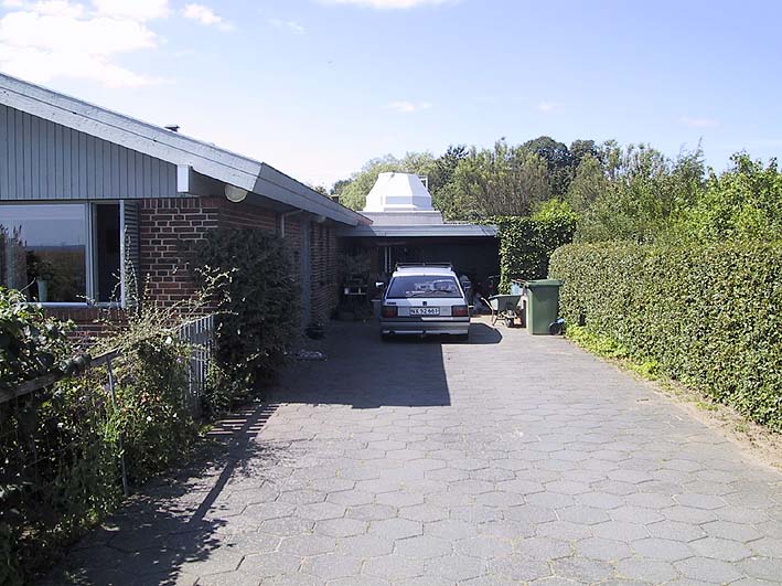

Da vores hus er malet i en grå farve på al træværket, fik observatoriebygningen naturligvis også den farve. Sådan ser den ud fra indkørslen

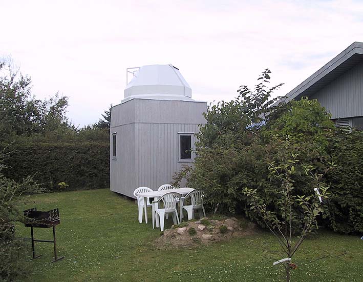

- og sådan tager den sig ud fra haven.
