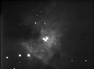

Trapetzet i Orion optaget med Kogebogs CCD kameraet. Billedet er sammensat af en serie korte eksponeringer for at undgå bleeding fra de kraftigste stjerner. Der indsat en 2x teleextender, hvorved brændvidden bliver 240 cm.
Der er efterhånden mange der bruger CCD kamera, og for at få fuld udnyttelse af denne teknik er det bl.a. en god ide, at operere med et forholdsvis lille f-forhold for at opnå en stor dynamik i billederne ved en forholdsvis kort eksponeringstid.

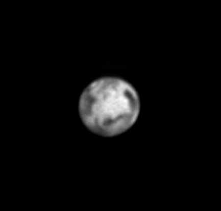

Mars optaget på en aften, hvor lufturoen i perioder var ret lille. Billedet er sammensat af 6 stk. 0,1 sekunders optagelser. De 6 optagelser er udvalgt af en serie på 12. Brændvidden er 9,9 meter, CCD kameraets opløsning 252 x 242, hvilket giver en pixelstørrelse på 0,5" - altså ikke helt optimalt ifølge Nyquist.
Billederne er i øvrigt stacket vha. Frank Sørensens udmærkede program "FITS 300".

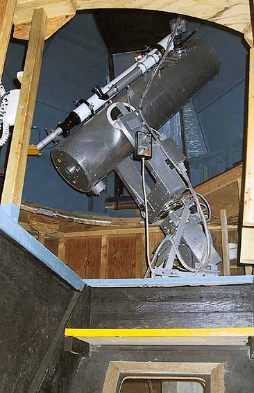

Større åbning
TOC går i øjeblikket med planer om at bygge nyt telekop, og de nævnte ting indgår selvfølgelig i overvejelserne, men det ligger allerede fast, at vi ikke slipper for at indgå kompromiser. Skal pixelstørrelsen på 1" overholdes, skal hovedspejlets brændvidde være omkring 3,5 meter - sådan en Newton tubus har vi slet ikke plads til i observatoriet. Endvidere vil CCD feltet blive meget lille - ca. 6 x 4,5 bueminutter. Da vi endvidere har talt om at et f-forhold på 4,5 ville være ønskeligt betyder det et hovedspejl på 80 cm! - det er godt nok stort du...
Alt i alt ligger det helt uden for rækkevidde, men en forbedring skal der til, så vi er ved at kredse os ind på et 12,5" f:4,5 spejl. Brændvidden vil så være ca. 143 cm og som en ikke uvæsentlig ting, vil lyset i fokus næsten blive fordoblet i forhold til det nuværende f:6 system. En anden fordel er en lidt forbedret opløsningsevne. Hvis atmosfæren en aften er urolig er der mulighed for at nedblænde teleskopet - f.eks. til f:6, hvor åbningen så vil være omkring 24 cm.
