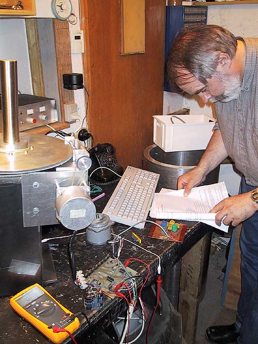

Ved dette møde aftalte vi, at Flemming skulle tage steppermotordriverkredsløbet med, for vi vurderede, at vi kunne få drevet til at køre med softwaren.
Jeg havde nogle dage i forvejen downloaded den seneste version af Mel Bartels styreprogram.

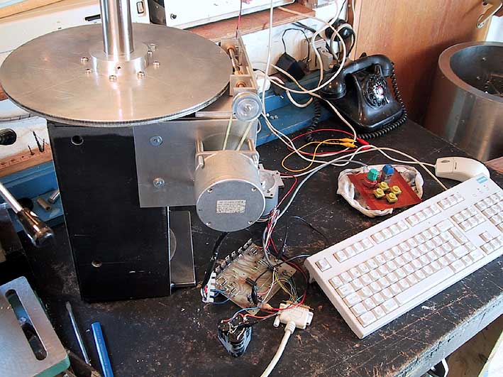

Aftenens øvelse bestod i sin enkelthed i at få sat motoren fast på en 4 mm tyk aluminiumsplade, så der skulle bare afsaves fire 30 mm lange rørstykker der sammen med fire 6 mm skruer kunne danne motorstag. Rørstykkerne i rustfrit stål blev drejet af i drejebænken så de havde den samme længde.
Pudsigt nok var flangehullerne i motoren lige i den rigtige størrelse til et 6 mm gevind så det fik vi lavet i en fart med tappen i boremaskinen.
Det blev målt op hvor motorakslen skulle være, og der blev lavet et hul i aluminiumspladen, således at motor-pulley'en kunne være der - de fire huller til skruerne blev boret og undersænket fra bagsiden, drivrenmmen blev lempet på plads og  motoren skruet fast. Til sidst blev pladen skruet fast - midlertidigt med de to skruer der fastholder forpladen på lejehuset. Endelig blev de fem tilledninger fra motoren skruet fast i kronmuffen til driverprintet, og så var vi klar til at køre.
Vi fik fyret op under programmet - Flemming blev lidt overrasket, for det lignede ikke helt det program som han havde rodet med - det var i mellemtiden blevet modificeret. Nå, men han vidste dog hvordan man skulle starte, og det gjorde han så. Motoren kørte godt nok rundt, men knurrede underligt og trak en masse strøm - 6-7 Ampere mod de forventede ca. 300 mA!! Heldigvis kom der ikke røg, så vi var fortrøstningsfulde. Det må være programopsætningen mente Flemming - "fasen" - det er sgu nok den. Vi gik ind i konfigurationsfilen og fik rettet fasen fra "1" til "0", gemte filen og prøvede så igen.
Denne gang kørte det - stor glæde.
Når motoren tracker kører den i microstepmode, og det går ikke helt stille af sig - motoren kører med en pudsig ringen som er næsten umulig at dæmpe - dog kører drevet fint med en mindre forsyningsspænding, så man kan for at dæmpe støjen skrue spændingen ned fra 12-15 volt til omkring 6-7 volt, og så bliver støjen en del mindre.
De forskellige funktioner blev testet- drevet kunne scanne - indtil en vis hastighed, så stallede motoren. Ind i programmet igen for at rette endnu en parameter.
Så kørte det. Passede gearingen? Vi prøvede at køre 6 timer - det gjorde den ikke, så vi måtte til at regne, og endnu en programparameter blev rettet.
Til sidst kørte det helt hæderligt, og så skulle vi da også lige prøve at få "Guide" til at spille med. Bat-filen i styreprogrammet blev tilrettet, og Guide startede op på kommando. Et tilfældigt objekt (M31) blev valgt, der blev skiftet til styreprogrammet og koordinaten blev bekræftet med et tastetryk, hvorefter de to steppermotorer rampede op til max speed - ca. 1,5 grad/sec., rampede ned og stoppede på den rigtige position. Så valgte vi M33, og det gik også fint.
Vi er endnu ikke helt igennem R.A. drevets "bench-test", men indtil videre ser det ganske lovende ud.
