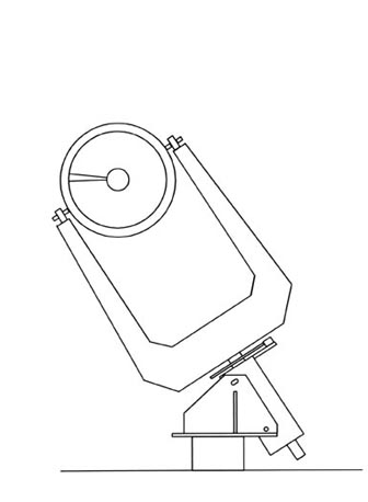

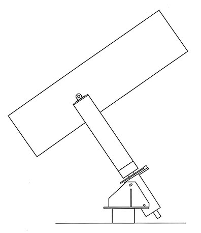

Et par tegninger der viser, hvordan den nye Newton kommer til at se ud - sådan ca.

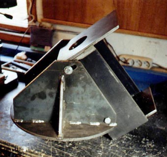

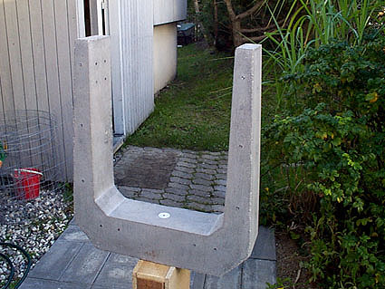

Betongaflen er stort set færdig, og base unit er svejset sammen. Der er endvidere indkøbt kuglelejer til gaflens rustfrie stålaksel, og disse lejer skal nu monteres i lejehuset.
Base unit er svejset sammen af 10 mm stålplade, så vi har en formodning om, at den kan holde til gaffel og tubus, der skønsmæssigt kommer til at veje omkring 85 kg. tilsammen.
